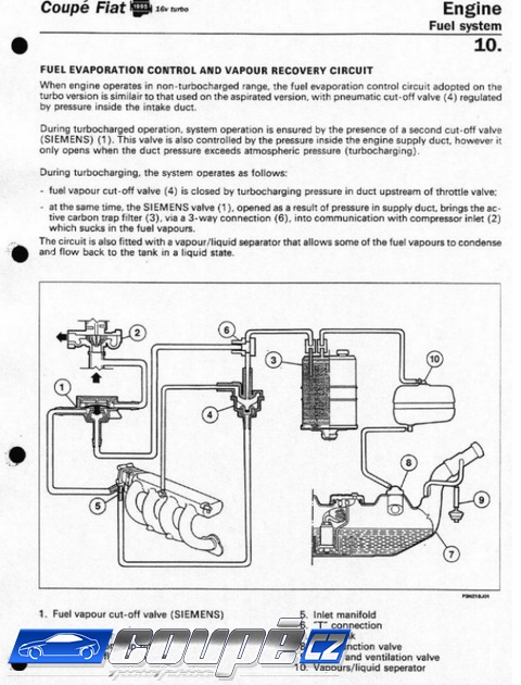

Takže případně stačí pro sichr natáhnout vývod (10) někam pod auto, nebo k víčku. Dík
17:41:09 13.4.2013
já sem aktivní uhlí vyházel uplně i s hadičkama a ventilama, na nádrži sem to zaslepil a auto jezdí dál :)
16:55:04 13.4.2013
Chci se zeptat, co se stane, když celý tento systém vyřadím a nechám výpary volně do atmosféry, případně před turbo.
Mám totiš všechny tyto hadičky zničené, různě pospojované gumovýma hadicema a jako bonus polámaný jeden z ventilů.
Takže mě zajímá, co se bude dít, když nechám hadici za aktivním uhlím volnou, díky.

Tak to musí být někde nějaká membrána, která kompenzuje přetlak, protože když dáte plnou nádrž, z podzemní nádrže (studený benzín), a pak se to ohřeje na sluníčku, musí se to někam rozpínat - vždyť je to tlak na nádrž a potrubí. Věřím, že to dělá i pár litrů. Jiný auta mají odvětrání přes akt. uhlí do atmosféry a v nádrži přetlak neni.

další záhada nevíte někdo jak je odvětraná nádrž?Kdzž je teplo tak v ní mám přetlak jak otevřu víčko tak je to jak když vzfoukneš pneu.nejni tam nějakej ventilek ?
