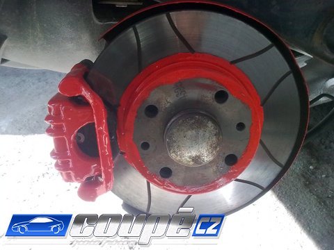

    trosku ozivim tuto temu. Mam taky tusak ze mi zle zatahuje rucna. V loni som nepresiel koli nej cez STK. Konkretne sa jedna o spolujazdcovu stranu. Dosky aj kotuce uz boli pred smrtou tak som ich pred mesiacom vymenil za brembo max+dosky brembo. Vid obrazok. No stale sa mi zda ze to brzdi nejak slabo. Mechanik mi povedal ze to brzdi super a na coupe zabera rucna az na uplne poslednom zube. Tak ako to je? Dik

    ty brembo max sou super, az dojedu predek dam je tam taky, zatim je mam vzadu. Desky ferodo premier sou takove prumerne, osobne mam ted prumerne trw a taky to jde ale asi nejlepsi jsou desky pagid, a na nase nevychazeji nejak extra draho jen se blbeji shaneji, malokdo to v republice dela...
