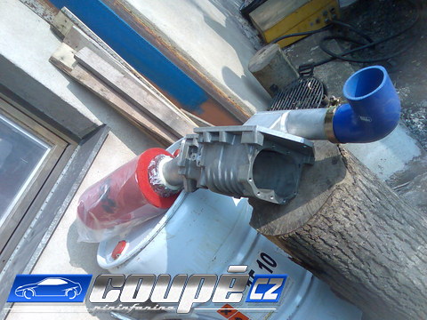

myslíš tam nahoře? kde jí splácne kapota? no tak od airboxu dopředu vede plastová a vpředu je spojena asi 17cm gumovou a ta se dá použít na konus a do toho oválu :D

Ahoj, no mě by zajímalo jak jste řešili úpravu hadice pro sportovní filtr. Mám 1.8 a ikdyž mám u filtru redukce tak žádná není elipsovitá :-D

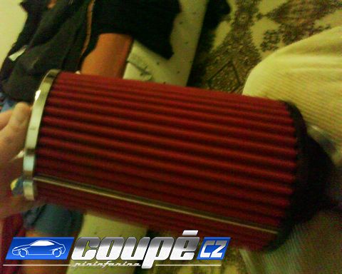

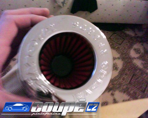

no velikost filtru - čím větší, tím lepší..alespoŇ se nesníží propustnost potřebná pro dobrej přísun vzduchu, i když filtr bude zasranej.. koukněte třeba na autokros - 2l auta tam mají filtr průměru 150mm a délky třeba půl metru..+ ještě molitanovej návlek... takovejhle filtr s návlekem stojí cca 2_3000 od KN..
viz třeba toto monstrum co přijde do jedný ze zavodniček:)

když chci na 16VT taky otevřený, jaký musím koupit? záleží tam na nějakých průměrech atd? pač to mám tedka doma rozebrané a na zítra by se mi to už hodilo :) žebych si zajel pro nějaký ten dílek :D

už se nemužu dočkat doufam že to nebude otevřene až moc zvolil sem tu největší verzi ktera se vleze misto serioveho airboxu
