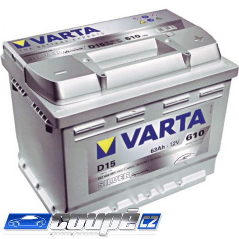

To rád slyším, vezmu určitě něco menšího, 52 - 55Ah, teď jen přemýšlím jestli vzít drašší Silver line nebo jestli bude na letní ježdění stačit vpohodě Blue line

No nejvíc asi fandím řadě Varta Silver Line, dávaj docela velké proudy narozdíl od ostatních, tak myslím že i při menší kapacitě ta baterka nebude tolik trpět když je stavěná na mnohem větší zatížení. Udělám kompromis a vezmu t Vartu 52Ah, 530A, cena 1570kč a mám to kousek za barákem v Ostravě.

takovou 63 tam mam diky Luxorovi jak hledal svoji karu... je upe v poho ale mam dojem ze pri jizdach kratsich jak 20km se nedobije diky sviceni jako kdyby tam byla 55, ale jinak facha a nemusim dobijet ani v zime ale jak rikam myslim si ze uz je to vic nez treba na 1,8

já mám v coupe 63Ah a mertix teď taky viď :-) Sonny, kocoure, kdyby Vám stačila 55Ah (měla by stačit v poho od 63Ah se liší velikostí "na výšku") asi půl roku stará použitá asi měsíc v autě jinak udržovaná inteligentní nabíječkou BOSCH v "celkem teplé garáži" - takže 99procent stav! (včetně dokladu o koupi) tak Ti jí nechám za půlku pořizovací ceny - rozprodávám teď jedno car... Pouze osobní převzetí...
