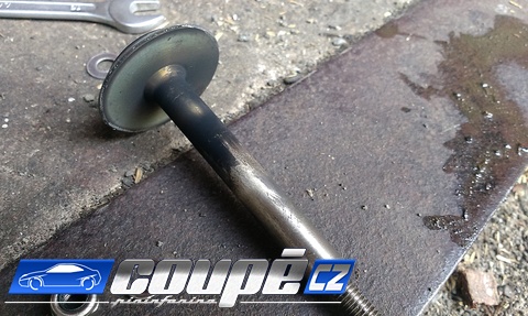

19:04:22 21.7.2015Nedalo mi to spát, tak jsem wastegate rozebral, phob měl samozřejmě pravdu, ventil se přidíral ve vodítku. Naštěstí né tak moc, tak jsem ho vyleštil a budu tedy shánět nějaké mazivo. Dost mě zarazilo, že vše je uvnitř suché, ničím se to nemazalo ve výrobě :-/

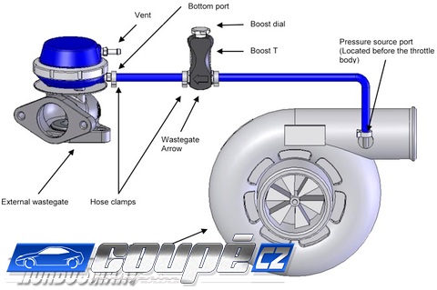

21:36:22 19.7.2015Nedalo mi to a přeházel jsem zase hadičky regulace, wastegate funguje bez ptoblému, ani jednou nezazlobil. Teď je membrána ovládána z obou stran, tak začala fungovat jak má. Každopádně uvidím co to bude dále dělat, pokud se to ještě stane, rozeberu ho a uvidím. Díky za rady.
21:25:42 19.7.2015Ano, proste cinan nepouziva tak kvalitni materialy, ktere by odolavaly vysokym teplotam.
Pravdepodobne ti zadrhava drik ve voditku.
Tady je to citlive misto, kvalitni original pocita s tepelnou roztaznosti materialu tak aby se ventil bezproblemu hybal ale zaroven nedovolil prilisnemu uniku ovladaci tlaku z pod membrany(nebyva tam zadne tesneni). Pokud bys cinana prostruzil na mirne vetsi prumer, tak nastane problem s ovladacim tlakem.
Rozebrat, vycistit "namazany" material ve voditku, zahladit drik a treba slozit s lehkym promazanim driku nejakm specialnim teplene odolnym mazivem.
Kazdopadne ho sundej, otevri(vyndej pruzinu), zahybej s ventilem a bude jasno. -

03:08:55 19.7.2015Chlapi při dnešní projížďce mi 2x zůstal viset wastegate, tzn. zůstal otevřený, i na volnoběh. Mohlo by se jednat o výrobní vadu, nebo špatné zapojení podtlaků. Možnosti zapojení jsou totiž dvě. Momentálně mám toto zapojení (obr.)
