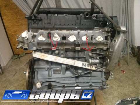

    Helou pro představu sem ti dal foto kde obě čidla klepaní hledat
    čidla se musí naistalovat podle těchto parametrů: ůhel čidla 90° (dej ho tam jak tam bylo do stejný polohy) a dotáhnout je na 23nm
    a aby ses k ním dostal tak budeš muset asi sundat saní.. némám zkušenosti s 20VT ale u 20V VIS musí saní dolu
    Čidla jsou 2 zezadu na bloku. Mezi 1. a 2. Válcem a druhé je mezi 4. A 5. Válcem. Lenní pod auto, nalamej tam nějaké světlo a hledej. Uražené je šrouby M8. Na poloze nezáleží. Jen měj očištěny blok ale moment nevím.

    Co jsem se díval tak je mezi 3-4 válcem(asi), akorát to dle mého názoru vypadá, že budu muset sundat sání, což se mi moc nechce.
