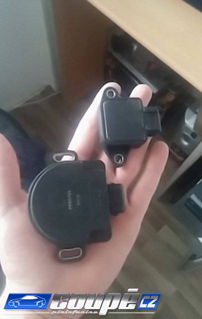

    menší je z 20VT, 20V na jinejch motorech coupe jsem ho neviděl větší 2,0 16v a 16vt

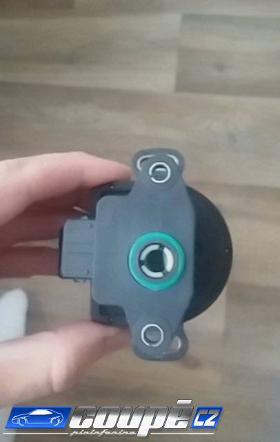

    no jde spis o to ze to asi nepujde prisroubovat,oproti tomu velkemu je sou ty otvory na srouby krapet nize.Tenhle je znacky meyle
    menší je bosch pro systémy bosch (na 16V/VT klapkách jsou občas k vidění obě možnosti, protže fiat většinou jel weber, Lancie Bosh..)
    pokud má stejnou charakteristiku (a ty máš štestí na klapku se 2 roztečema..) měl by jít použít..

    Cau mam 2.0 16V r.v.95 a objednal sem novej potenciometr.Bhozel na shopu bylo na muj motor zapsane ze je od roku vyroby 96.Je mozne ze od tohoto roku se vyrabel uz jinej nebo jinac jina klapa?ten co mi dorazil je totiz mensi.prilozim foto.
