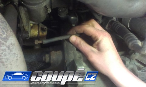

    Tak hadice jsou OK, jen jedna tam pevně visí zaslepená už od té doby co jsem to koupil(viz.foto).
    Přece jen kdyby končilo turbo tak bych poznal že to netáhne ne? Auto normál trhá asfalt jak vždycky.
    Takže počítám asi s tím wastegate, máš Ondro nějakej odkaz na tenhle díl abych věděl od čeho se mám odrazit?
