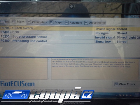

    nadruhou stranu dnes u mě byl kamoš s diagnostikou a něco s ovládáním jednotky předehřevu vyskočilo i v závadách (viz foto)

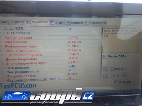

    jeden mechoš od italů mi zas radí mrknout se na tlak paliva a vstřikovače, netušíte kolem jakých čísel by se to mělo motat ?
    PC ukázal tlak kolem 335bar na volnoběh a 520bar ve 2tis ot/min
    auto po naskočení jede krásně plynule, nevynechává, zátah má pěknej...
    Je to na 100% nenažhavené, já měl na dieselu ten samý problém, pod -3 stupně ani škyt.
    Jak píše Hona, zkus otestovat relé žhavení, bude někde na příčce za motorem. Ale vadné relé by mělo způsobit chybu a kontrolka žhavení by měla blikat, takhle to aspoň bylo na Bravu. Já bych změřil napětí při zapnutém žhavení, jestli do toho něco teče, pojistku na žhavičky a přinejhorším ručně zapojit drát na žhaviče a nažhavit je ručně, tak 10 sekund, potom startovat.
  • hona20VT
    Jednou se mi u 156 2,4 stalo to stejný.Zkus počkat cca 15 vteřin po tom krátkém zhasnutí kontrolky a až pak nastartuj.Mě to ty první vteřiny žhavilo jen sporadicky a až zhasla kontrolka tak po 10-15 vteřinách se žhaviče nažhavily na max.Vyměnil jsem pak relé žhavení a byl klid. :-)
    Zkus vymantovat nějaký žhavič připoj drát od žhavení,spoj žhavič s kostrou a pozoruj jestli žhaví a jakým způsobem.
