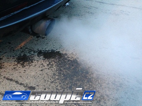

    Čím větší "roura" tím více ti tam zkondenzuje vody, mě trvá po dlouhém stání klidně i 15min než se to všechno odpaří . . . Takže pokud není kouř modrej nebo černej a není z něj nic cítit mělo by to byt ok

    Z výfuku mi kape voda. V chladiči neubývá a tak netuším, kde se tam bere... Kde se tam bere?
    S tím je spojený i dým, nesmrdí po oleji ani palivu, takže předpokládám, že jde o vodní páru.
    Na fotce je voda po asi 3 minutách stání.
