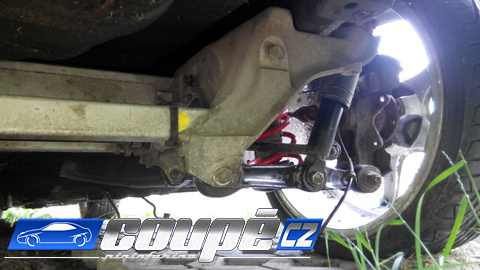

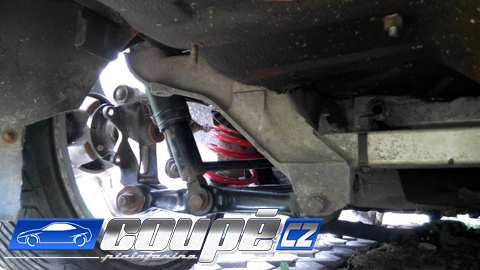

    Mám nějaké fotky...
    Nalevo je problém, že kus nápravy zasahuje do nosníku, resp. upevnňovací šroub na tlumič. Takže se musí nosník trošku sklepnout, aby tam bylo místo.
    Taky se musí říznout podlaha, podle stupně seříznutí podlahy se taky řeší, co tam zůstane. Já tam například nemám regulátor brzdného účinku, protože ta páka by mi už lezla do podlahy. Dá se to vyřešit, ale proč, když tam půjde manuální.
    A až se vrátím domů, budu řešit spoustu věcí, třeba kudy vést výfuk, protože Coupé výfuk nelze použít(je tam ta náprava). GTV má tlumič napříč mezi vzpěrami nápravy.
    Alfa má 5ti díru, ale náboje lze lehce předělat. Taky jsem si chvíli pohrával s předěláním na 5ti díru, vzhledem k dostupnosti disků na pětidíry.
    Co se týká ABS, tak já ho řešit nebudu, ale samozřejmě by to šlo. Ty origo náboje mají tuším ozubený věnec jako je u starší verze ABS (ne to co je na starší verzi Coupé!), takže by se muselo sehnat nějaké ložisko s tímhle ozubem. Ale tuším Bravo/Marea rok tak 1997 by to mohly mít.
    Co se týká rozvoru, tak ta náprava má o 15mm širší rozvor. Na fotkách jsou 7,5J*18" a jsou zároveň s blatníkem. Jinak tam mám hozené snížené pružiny -30, co jsem měl na kupéčku a je to hoodně nízko.

    Mám jenom dvě fotky z léta a víc jich dát nemůžu, protože auto je v česku a já jsem v číně. Jinak můžu popsat problémy, co jsou s tím vším spojeny. Měnil jsem zadní nápravu, šrouby nápravy sedí přesně. To je ale jediné pozitivum. Díky tomu, že je to hliníková konstrukce, zasahuje to do nádrže, takže origo plastová nádrž se nedá použít. Ale to jsem věděl, a když jsem si sháněl tu nápravu, tak jsem vzal hned i nádrž z GTV, kterou jsem posadil do kufru, takže mám teď kufr velký jako v GTV(žádný). Dále se musí vyříznout kus podlahy v kufru a zvednout podlaha - zavází tam prolis na rezervu. Pokud byste chtěli používat origo regulátor brzdného účinku, musí se ještě upravit jedna část podlahy. Samozřejmě se musí upevnit nádrž v kufru a natáhnout nová hadice k tankování(to ještě nemám dodělané, auto pořád stojí a já se k němu nemůžu dostat).
