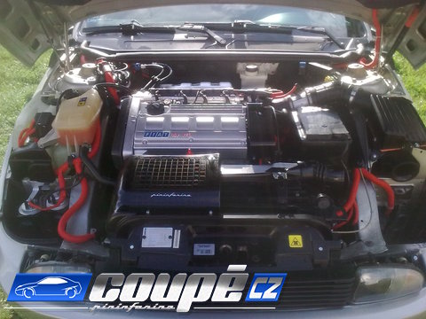

05:58:50 10.9.2014Presne tak. Zapasuje to bez ohladu na motorizaciu kedze uchyty su vsade rovnake. Spodok vymenis a vrch nechas koli hadici. Zvuk sa mi zmenil podla mojho gusta. Chlipe to pekne vzduch. Samozrejme ak chces rally motosport tak rovno vyhod cely vyfuk. Airbox z 20vt je decent riesenie s rozdielom zvuku aspon premna a tiez aj riesenie za min prachy. Pridavam foto ako to na 1.8 vyzera

23:22:28 9.9.2014abyss nemáš fotku na tvým autě? jak jsi to vyřešil s napojením a tak ?

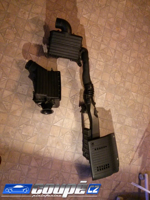

23:08:10 9.9.2014Intri: tady máš foto srovnaní Airboxu ten menši je 20VT
22:30:36 9.9.2014A v čem je airbox 20vt jinej? Jinak reseny prisun vzduchu?

20:27:23 9.9.2014Intri KAT nebude mat vplyv na zvysenu hlucnost iba na emisie si myslim. Na hlucnost ma najvacsi vplyv predposledny tlmic ( ten trojuholnik ) KEd ho das prec tak v aute nevydrzis. Ja mam v mojej 1.8 sme airbox z 20VT a nemenil by som nikdy uz za nic ine. Jednat ze to vyzera pod kapotou pekne seriovo co mam aj rad, a dalsia vec ze to vydava zvuk a taha ako sportovy filter( siska) TAkze zamna airbox z 20VT do toho klasicky papierac a budes spokojny. Pritom vela ludi si mysli ze mam ladeny vyfuk ze mam tak krasny zvuk ale ten som dosiahol len vymenou airboxu.
