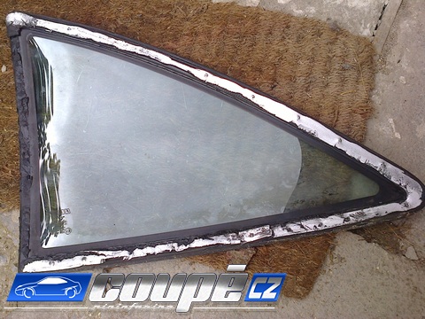

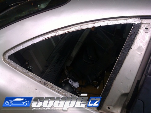

Rekl jsem si,ze to zkusim na druhe strane uplne stejne, nahrivani pistoli na 650°C, jen jsem spachtlu nezasunoval podel skla,ale podel karoserie a tady uz byl vysledek 100%

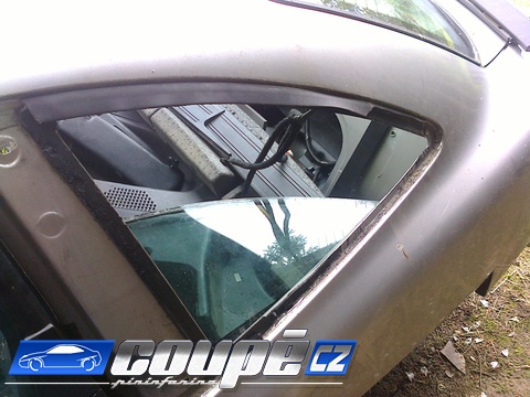

Nahrivani samozrejme provadime zevnitr auta, jinak bychom vrchni gumu zvenku znicili. Ze strany ridice mam tedy jen sklo.

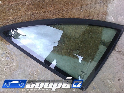

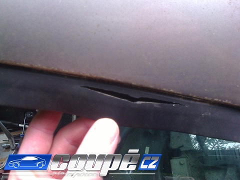

Prvni okno jsem zacal delat na strane ridice. Lepidlo jsem nahrival vzduchem teplym 650°C a pomoci spachtle zajizdel po okne a tim lepidlo "rezal". To byla chyba, podarilo se mi totiz vice zabrat a gumu kolem okna jsem proriznul

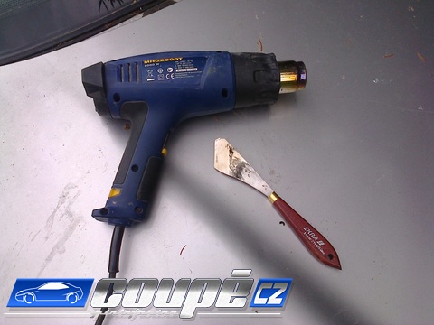

Chtel bych se s vami podelit o svoji zkusenost. Potreboval jsem vyrezat bocni okna a zde jsem rady moc nenasel. Pracovni pomucky horkovzduska a spachtle, protoze strunu nevlastnim.
