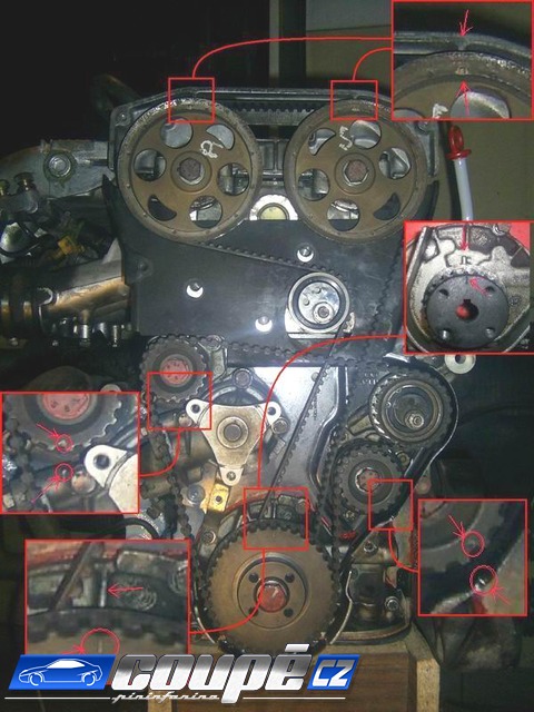

Este napadlo mi nieco,ty remenice na vacky vydim ze asi nie su stejne,mozna som to blbe poskladal???
08:39:35 28.5.2014
Tak chlapci potrebujem surne pomoc,zitra uz musim fakt na SR a dneska musim nejak urobit ten auto aby jelo normalne,tak zkusim napisat co sa deje.Tak som mal sundanu hlavu musel som vymenit tesneni...Hlava bola zbrusena,vycistena,ventily zabrusene,gufera vymenene a poskladane znova...dal som aj novu spojku...tak som poskladal vsetko tak jak to bolo predtym,dal som nove rozvody,som nastavoval podla ciarky ako to ma bit...hadice,kable na miesto a prislo startovani,auto v pohode nastartovalo na prvni pokus(som sa divil)za studena drzal normalne otacky cca 1200ot,a potom za tepla uz zacali padat az na 900ot a motor jede ako na 3valce(predtym ot. som mal cca. 1050 ale motor jelo pekne)Tak a dneska rano som chcel ist uz na SR udelat technickou,ale ten auto proste nejede,teraz minimalne o 50% je slabsi motor...neviem fakt co stym,ale dneska potrebujem poradit suuurne,lebo zitra uz fakt musim ist na SR...auto startuje v pohode,sviecky su dobre,kable som premeral pred chvylkou ukazovaly 9Kohm takze asi stym nebude,za studena drzi normalne otacky,ale za tepla konec,vstrik nevysvieti ani za tepla,da sa vytocit motor normalne,ale ked napr. pri 40km/h dam 3ku a slapnem na plyn tak zadne zrychleni a motor nema pravydelny chod,pomooooooc prosiiiimmmm,diky
