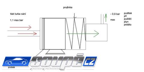

    Ty hodnoty jsou orientační na obrázku. Ale je na něm pěkně vidět,že když by se otvírala jen např. při podtlaku -0.6bar a tlaku turba 0,2bar..Tak ten Bov,pak nemůže udržet max.tlak turba 1.2bar a bude propouštět dřív.
    ???? Rozumíte mi ,nebo plácám blbosti???? :)
  • enzim
    Přidám obrázek pro názornost..
  • enzim
    Kdyby se seřizoval jen na "lehký" sešlápnutí plynu,tak neotvíral by se náhodou při maximálním plnícim tlaku předčasně?

    Tvemu pocitani nerozumim, ale pridam par postrehu z praxe.
    Pro nastaveni ventilu mimo sily pruziny hraje roli jeji charakteristika a take prumery resp obsahy poch na ktere tlaci pretlak a podtlak.
    Proto nastaveni nelze zevseobecnit nejakou ciselnou hodnotou. Udaje v eshopech ze je ventil na XX baru a podobne jsou rovnez zavadejici.
    No a pak i detail provedeni ventilu, je tady rozsirena v drtive vetsine cinska produkce, ktere velmi casto netesni podtlakova cast. Takovy ventil zahodit.
    Obecne, pokud mame dokonale funkcni ventil(po technicke strance), tak na volnobehu:
    20vt, ventil musi byt zavreny, nastavit tak, aby se mel snahu otevirat co nejdrive i pri malem tuknuti do plynu, ale zaroven tak, aby se stihnul zavrit nez otacky spadnou zpet na volnobezne. Pote jeste lehce pritahnout, a overit zda nebudou padat otacky pri prijezdech na krizovatku(z mirne akcelerace pustit plyn a zaroven vyslapnout spojku).
    16vt je v tomhle smeru jednodussi, nastavit na mirne pootevreni uz pri volnobehu. Zaruci nejrychlejsi moznou reakci. Houpani otacek zde nehrozi, pouze teoreticke riziko prisati spinaveho vzduchu.

    No jo, jenže nesmí být tak malej, aby se neotevřel samotným tlakem turba a samotným podtlakem..
    Přemejšlel sem nad tim a pokud nemám pravdu opravte mě,ať se tu někdo neučí blbosti z mého samostudia :)).
    Přišel jsem na to,že BOV při max.tlaku turba 1.2bar, musí být nastaveno na víc jak 1.2bar (třeba 1.25bar).No a pak,kdyby někoho vrtalo hlavou jakto?
    Jinak by to ani nefungovalo..BOV se otevře sečtenim tlaku turba a podtlaku při puštění plyn pedálu..Takže BOV šetří turbo dejme tomu od 0.7 bar (záleží na podtlaku sání)..
