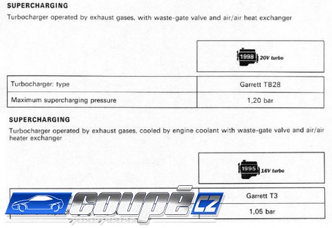

23:15:56 15.1.2014
Tady od výrobce, je to max. tlak tzn. overboost.
20:06:03 15.1.2014
16VT má v serii overboost 1,05 co jsem vyčetl někde
14:20:54 14.1.2014
Vim ze to asi budu psat zbytecne, ale kdyz uz sedim u klavesnice.
20vt ridici jednotka neridi tlak turba na presnou hodnotu, proto se informace ruzni. Ona ho ridi na pozadovany prutok vzduchu vahou vzduchu. Takze pro priklad, pokud bude v hadici mezi turbem a vahou vzduchu dira kudy bude prisavany "falesny" vzduch a tim padem o to mensi bude prutok vahou vzduchu, tak jednotka logicky zacne pridavat "energii" do elektromagnetu ktery zvysuje plnici tlak turba, nez bude vse na pozadovanych hodnotach.
Ale staci mit treba auto s upravami na sani a vyfuku, uz to je jine a na konci toho retezce bude i jiny vysledny tlak turba.
Obecne ale dobry seriovy 20vt by nemel foukat pres 1bar a u omezovace uz to bude jen kolem 0.6bar.
09:35:22 14.1.2014
Na foru je vše napsané, 1,2b max, klesne v otáčkách i pod 1b.
04:45:42 14.1.2014
Čaute chlapi kolik tlačí seriové turbo original u 20vt? Tak jak u 16vt 0.8 bar
