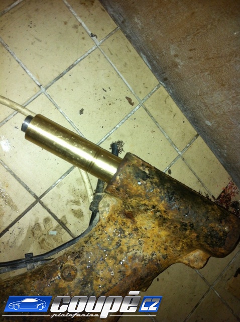

  • Shift9

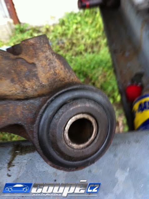

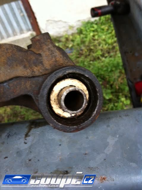

    do zavesu sa nalisuje vlozka. ten zaves bol len maketa podla ktorej som to robil a meral.

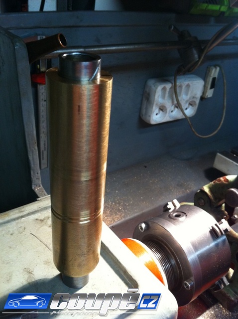

  • Shift9
    takto to vyzera v kope. original tyčka ma mazaciu drazku kam pojde grafitova vazelina.

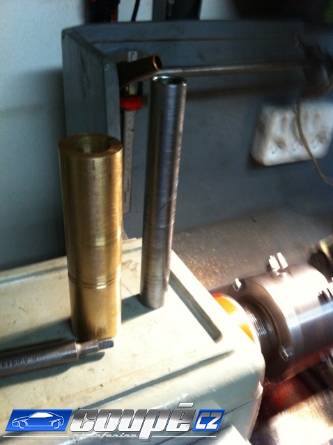

  • Shift9
    Hotove obrobky. Mosadzna vlozka a ta original tyčka na ktorych su loziska.
    ale ved opravne sady robí množstvo firiem a nieje to ani drahé . Ta robota okolo toho je najkladnejšia ako opravná sada .
    Asi lepšie nebrať najlacnejšie sady ložisko aspoň SKF

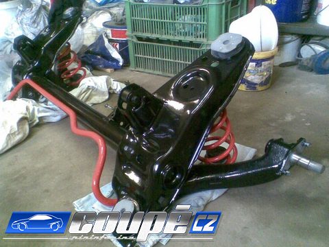

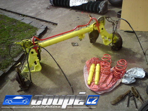

    Shift9: jako nekteri ucastnici tady, jsem se pustil taky na repas zadni napravy a da se sehnat vse. Puvodni jsem nechal jen napravnici s rameny, stabilizator a pruziny. Takze opravna sada toho ramene neni problem sehnat, byva problem ji vymenit.

    Hej ale dal som tam len z ojazdeneho, poskladal som tie ihlicky do venceka namazal a zlozil som to. Pochybujem ze sa daju zohnat. Uz mam hotovu tu vlozku. Hodim foto
    ved ložiska si dával nove nie?
  • Shift9
    Takze ja som mal problem v ulozeni. su tam ihlickove loziska, ktore boli uplne rosypane. Vymenil som to z druhej napravy ale nepaci sa mi to. Momentalne tam sustruzim mosadznu vlozku potom hodim foto. to uz by malo vydrzat dozivotne.

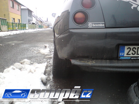

    cavte,
    Dnes som si vsimol ze mam vyosene lave zadne koleso. Pre lepsie pochopenie som spravil mensi nakres. Predpokladam ze ste mali uz tento problem tak mi poradte co vymenit.
