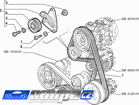

    Především jsou tam řemeny 2. Jeden z řemenice kliky na řemenici servočerpadla. Kladky jsou u něj 2 - jedna plastová vodící a jedna napínací kovová, ta stojí největší randál a máš jí v tom odkazu hned nahoře. Pak je řemen mezi řemenicí servočerpadla, alternátorem a klimakompresorem. Tam je kladka jedna plastová a je na mechanismu napínání (napíná druhej řemen).
  • Džanek
    tato:
    http://autodily.mjauto.cz/fiat/coupe-fa-175/2-0-20 v-turbo_162/remeny-a-kladky/INA531039210.html

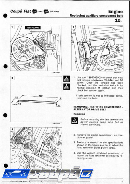

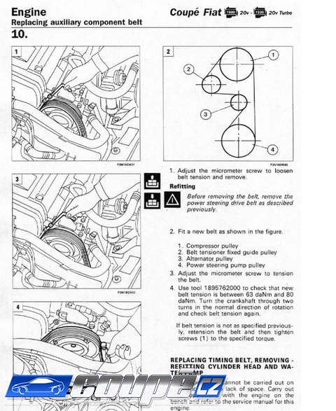

    Pro představu : Tím napínákem posunuješ s matkou, do který je utažená ta plastová kladka. Proto to nejde bez povolení kladky. Ta matka cestuje v drážce držáku.
    Tady máš ten imbus a pohled na plastovou kladku... Obrázek 3 a 4.
    Ano, slouží k napínání. Jedině, když to stojí. Navíc musíš mít upravenou (zkrácenou) osmičku imbus a tím povolit šroub uprostřed té plastové kladky. Ta povolí a potom můžeš teprve točit s tím napínákem. Pak zase zajistit utažením kladky.

    imbus na obr. 1 a 3 slouzi k napinani klinaku? Muzu s nim zkusit poutocit i za chodu?
