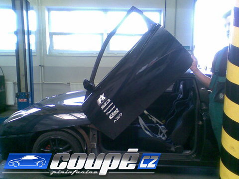

    uz jsem se na to dival...az budu mit garaz, pustim se do toho urco...ale to je v budoucnu..ted na to prcam...
    SYKY: sem našel na německém EBAY.
    http://www.ebay.de/itm/VW-Opel-BMW-Flugeltur-Schar niere-Universal-LSD-Doors-/111272590290?pt=DE_Auto teile&hash=item19e85cfbd2
    síla té pístnice by měla být někde kolem 2500N... to ti ještě trošku chybí... jedině, že bys udělal ty dveře z kartonové krabice. :-D

    Asi tak, chci je tam a basta :-) našel sem uni kit za 10 000,- dokonce to tu někdy někdo na foru i prodával. A přímo na Coupe to stojí 25 a vejš :-(

    Praktické to určite nieje, nie vždy bude pekné počasie a tie dvere nebudu večne čisté, doba vystupovania, otvaranie dveri to nieje ako vykopnuť origo dvere a plesknúť s nimi ked si už von. Bude sa to srať, spolahlivosť pri uni kite nula bodov. Fizli z toho nadšený nebudu tiež. Keby fiat aspon mal bezrámové okna ako calibra ale neviem na fiate to nieje pekné, navyše doba postupila a vela ludi si myslí že je to skôr tuzing ako vhodná uprava.

    neee ja se na to potom vykaslal - nebyl/neni cas....valí se mi to ted v supliku..to je ale home made co mi dal kdysi kamos....uz jsem to daval kamosovi do vyroby, ale zradila me ta pistnice a pak uz jsem nemel moral to resit...

    potřebuju zjistit jak silnou pístnici tam vrazit...mel jsem tam 750N a ty dvere ani nevedely ze tam nejaka byla....
    Budeš dlouhé noci nadávat, než to jednou otevřeš nahoru. Uni kit se musí komplet upravit, někdo to celé převařoval a dělal mega výztuhy, aby se mu to celé zvedlo a nezkroutilo.
