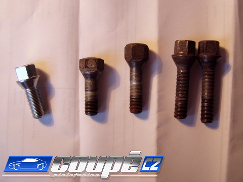

    dnes vymeneny brzdove kotouce + desky.
    a jako bonus srouby na inkriminovanem kole.
    na srouby jsem pojal poddezreni po vcerejsim odposlouchavani uchem u kola. Mam neorigo litaku + sem nechal original srouby. Bohuzel ty srouby maji nizkou hlavu i ten dosedaci kuzel.
    pro srovnani foto
    sroub Coupe druhy z leva
    sroub barchetta uprostred.
    Zretelne maji mensi kuzelovou plochu nez ty ostatni.
    Kazdopadne pri odjezdu ze servisu ani tuk.. po zkouseni rozjizdeni a zastavovani taky nic. Jen pri jizde se ozvalo sem tam sporadicke jedno krupnuti, takze nejasam:/ uvidime jak se to bude projevovat dal.
