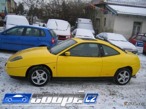

    jsou do denza , uměl by případně někdo z Brna?
  • Pegas77
    rad bych na tytto disky rad minimalne paprsky a střed v matne černe, co použít ?folii nebo plasti dip? nedelal jsem zatím ani jednu technologii, co vyjde nejlevněji a nejméne pracně, pneu pokud možno na dsku ponechat
