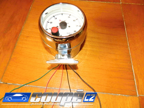

Zapojeno, díky za info lidi.
Pegas77: Na cívky se vykašli, signální drát jsem dal na Hallův snímač a otáčky jsou přesně.
Pak je jedno jestli je to HTP nevo V8.
Zapojení tuningového otáčkoměru
22:59:22 22.5.2013
21:20:44 22.5.2013a neni nejaky problem pokud je otackomer pro 4 valec a bude pripojen na 5valcova motor?
20:12:36 22.5.2013
20:11:45 22.5.2013JInak bývá černá -, červená +, zelená na cívku, oranžová podsvícení a to druhé zprava je taky černá?
20:08:42 22.5.2013A já ti furt říkám, půjčím ti budíky, mám tu jedny náhradní. Ale ty ne :)
12:55:27 21.5.2013Snad by zapojení mělo být u všech typů přibližně stejné, nevíte někdo o tom více?
Seriový mi nejde, tak bych chtěl použít aspoň prozatím tento.
