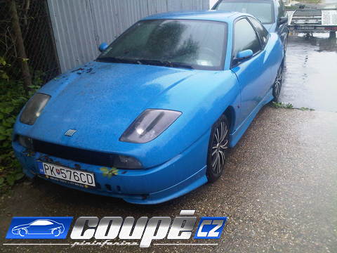

aktualne foto:)
20:53:54 18.9.2013
Coupe dnes putovalo do dalsieho servisu, na privesnom voziku:) Ak ani to nepomoze a nebudu vedet tak to rozpredam asi:(

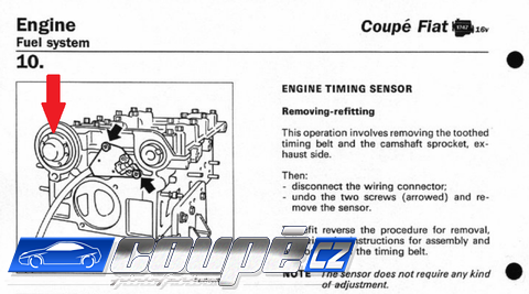

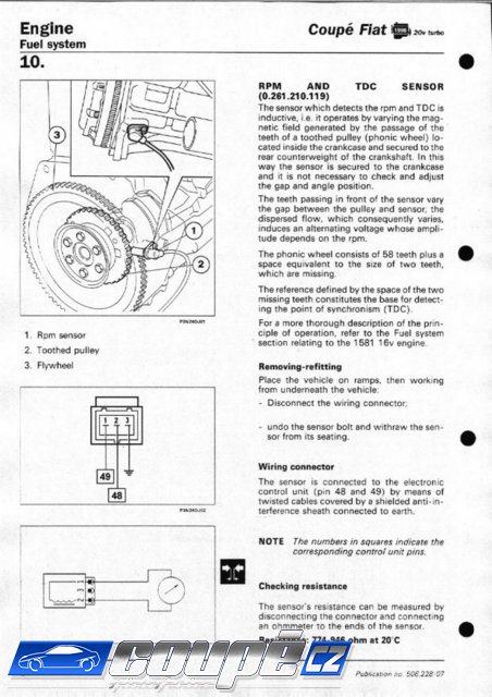

To je snímač klikového hřídele. Buď je špatný on nebo jeho obvod. Můžeš ho proměřit. Měl by mít 774 - 946 Ohmů při 20°C. Je zezadu motoru hned nad olejovou vanou a na straně setrváku.

Podla poslednych info to dava na diagnostike opakovane chybu
P0335 a to som nasiel ze by mohlo byt - Crankshaft Position Sensor A Circuit Malfunction.
Nema niekto s tym skusenost co to je a kde sa to meni?
Pripadne co ten kod chyby este moze znamenat?

tamto co som oznacil cervenou sipkou chce este menit.
Inak snimac vacky je teda asi Timing sensor :)

Dnes som sa konecne dostal do servisu a auto videl:) Motor von, remen zhodeny, snimac vacky su uz pripraveny vymenit, ale ukazovali mi tam nejaky cylinder co je pod tym ozubenym kolieckom, taky polkruh tak ten je riadne vydraty ako keby, resp. ako keby na tom niekto uz nieco nacvicoval a vraj tade tecie olej
Tak asi dam vymenit aj to, nemam ale predstavu o cene, tu mi zavola v pondelok.
