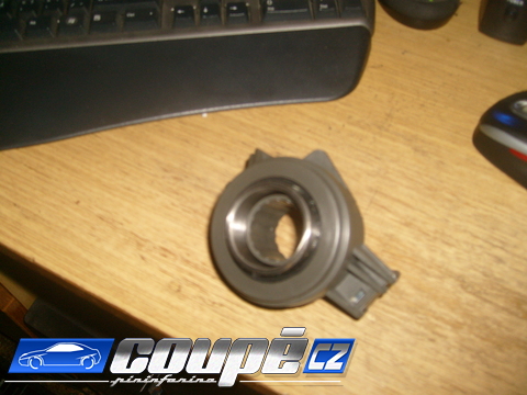

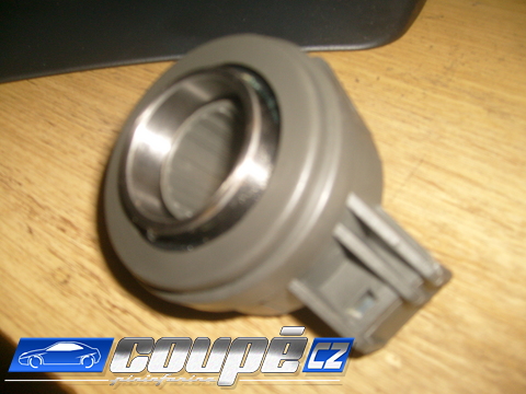

    na 1.8 mám ložisko doma fungl nové... prodali mi ho omylem na 20VT...
    nechám ti ho za 500,-
