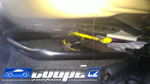

    Kabely pod sedačkou níže (mam verzy s pytlema v bocích)
