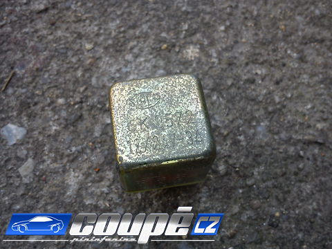

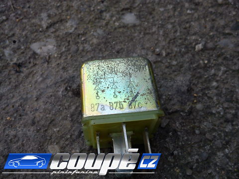

    hotovooo. měl jsem to trošku jinak než na fotkách. moje diody jsou v pojistkovce. Dneska jsem si to nafotil u Vaška v Krumlově...
    moje závada byla v tom, že jsem měl prohozené relé a diody...

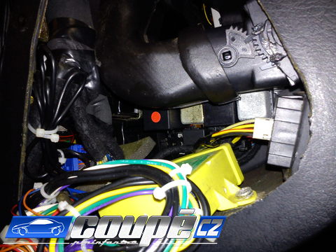

    Je to ta záležitost vpravo od černýho relátka s červenym puntíkem. Z obrázků jsi určitě pochopil, že je to v palubovce z boku řidiče. Dostaneš se na to poměrně rychle. Vyndej si to černý relátko. Je vyšší, půjde snadno ven a líp se dostaneš na ty diody. Pak budeš asi jako já chvilku srát atomový hřiby, až to nakonec vyndáš :-)

    INNOCENTO: prosím tě, udělal bys mi fotku toho boku?
    potřebuju trochu zkonkretizovat, co to tam je za součástku...
    barva, číslo, apod.
    já tam totiž nemám nic :-)

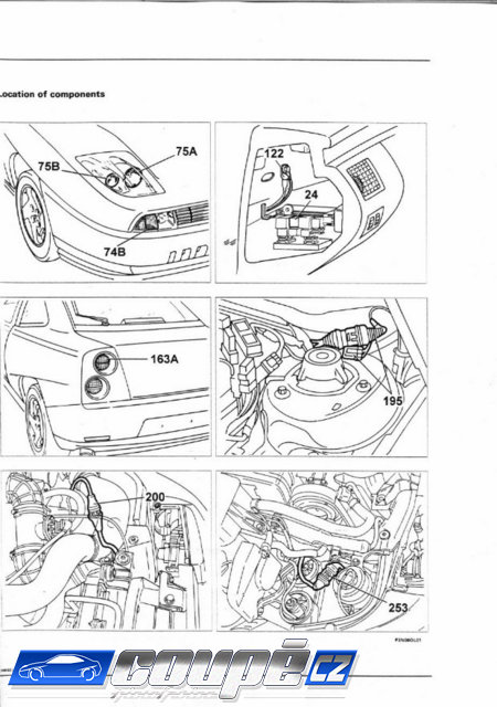

    Tady (24). Možná tam nebude sama. Odejít může provozem a nemusí to nutně znamenat další závadu. Problém taky může způsobit přerušená kabeláž k ní/od ní nebo vytaženej nějakej konektor.

    teď ještě kde tu diodu fyzicky najdu a proč odešla?
    Vyzkoušet tuhle teorii by mohlo jít tak, že otočíš klíčkem do první polohy a pustíš jenom světelnou houkačku. Pokud dioda pracuje, rozsvítí se potkávací i dálkový. Pokud nefunguje, rozsvítí se jenom dálkový. Pokud se dívám správně...

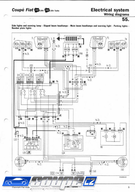

    http://www.polak.ch/coupemanual/wiring%20diagram%2 0part%201%2020v.htm
    Má teorie je taková, že když otočnym ovladačem zapneš potkávačky, tak přivedeš +12V přímo na cívku jejich relé a rozsvítíš je. Pokud ale přepneš na dálkový, tak přivedeš +12V přímo na relé dálkových a současně +12V na relé potkávaček, ale v tomto případě už přes diodu (24 v obrázku). Ta bude KO a tim pádem relé potkávaček v tomhle režimu nesepne, resp. nezůstane seplý a potkávačky zhasnou.
