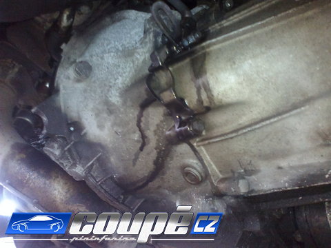

tece olej z prevodovky 16vt
  • vlaket
    no z prevodovky by nemel nikde prosakovat olej... blby je ze se nad ni da blbe dostat.... ocistim a hlavne na kanale uvidim vic....
  • Scoupe
    no vidis to..:) ale valecek sem neodvzdusnoval ten vzdy sundavam ze skrine abych ho nemusel pak odvzdusnovat, ale tohle mi vazne neprijde ze by chcala prevodovka, nastrikej to carlanem nebo arvou, umej to a vsadim se ze se to neobevi...
  • vlaket
    ty jsi delal spojku ,:D v lednu, zluty coupe...
  • Scoupe
    prijde mi ze spis neco teklo na prevodovku a z te to stekalo, spojkovy valec? odvzdusnovani spojky probihalo v minulosti?
  • vlaket
    zdravim,pri prezouvani na letni , jsem si vsiml ze kape olej, nejaka rada nez se dostanu na kanal? odkud to nejcasteji tece?
