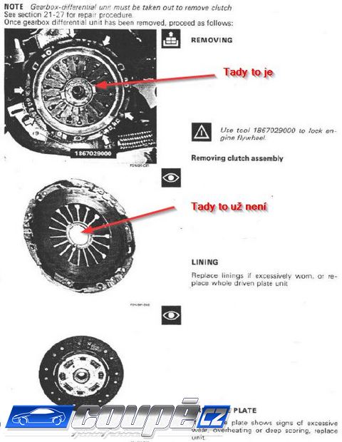

  • Huty
    čus CZB, to ložisko jde oddělit- směrem od lamely to drží na pérku, jako je na polosách v difu takovej ten tvrdej drátek ve tvaru C, dá se to vydloubnout samozřejmě, to že to v přitlačáku lice do všech stran je normální
    při montáži getriebe to dáš na páku jako vždy a zacvakne se to potom zmáčknutím spojky
    ještě pro upřesnění, tzn že převodovka/ páka je jiná něž u spojky, kde ložisko stlačuješ směrem do motoru
    btw nová spojková sada obasuje i tohle ložisko jako normálně, jenom neni nacvakly. doufám že sem pomoch, náhodou kdybys laboroval, mám tady 2ks těchto spojek, je to z 16vt, asi to bude jinačejši, ale systém stejnej
  • marcin
    Na tom ložisku a pritlačaku su protilahle konusy ktore do seba zapadnu,to ložisko sa da vybrat ak si trochu šikovny,ložisko sa dava na os od prevodovky,odporučam zaaretovat vrchne tahlo drôtom aby sa ti nevysunulo vonku až budeš davat prevodovku na agregat

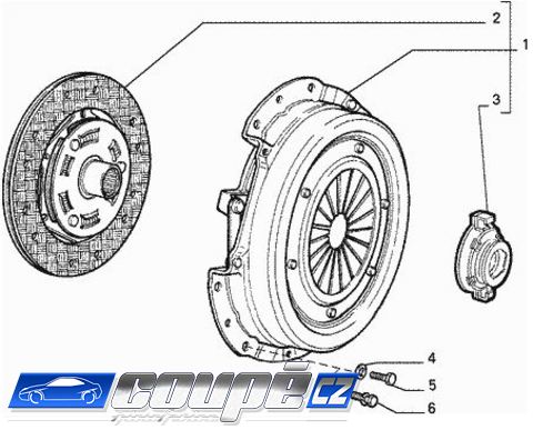

  • shragicz
    a tohle je to, co mám doma, nevím jak poznat jestli to je OK nebo ne. podle mě to má vůle, je tam nějaké ozubení, drážky, které je vychozené.
    otázkou je, zda se to dá vyměnit a jak, nebo když koupím spojkovou sadu tak už dostanu vše potřebné
  • shragicz
    Takhle to je v EPERu - díl 3 by mělo být ložisko, ale to se přeci nasune na hřídelku v převodovce, ne?

    Ahoj,
    našel jsem doma nějaké pozůstatky coupe. řeším teď spojku a zjišťuji, že "nevím" jak to poskládat. respektive zarazila mne jedna věc. Na přítlačíku z 20VT je nějaké "ložisko" (nebo co to je) a nevím jak to sundat a zda to vůbec sundavat.
    Podle EPERu tam ta věc vůbec není, já to tam fyzicky mám a podle manuálu to tam má být, a má to jít sundat.
    Na obrázku je výňatek z manuálu jak to sundat, ale já jsem to nepochopil + nevím, jestli se to dá koupit sólo, nebo jestli to je součástí přítlačáku
