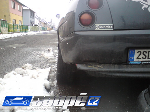

    fiat coupe a zima k sebe nepasuju :) takto to doapdne ked sa jazdi v soli :D
  • JardaITC
    Jak? No jednoduše, shnije a pak praskne někde na hrbolu.

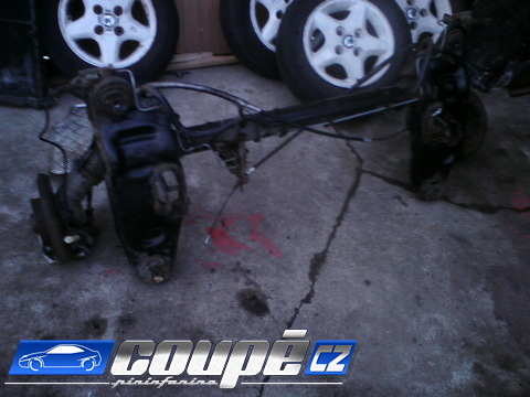

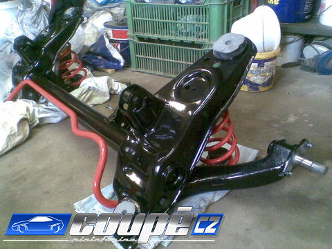

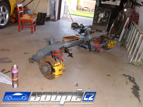

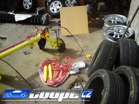

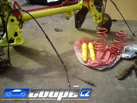

    Tak náprava pomalu připravená

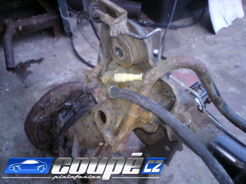

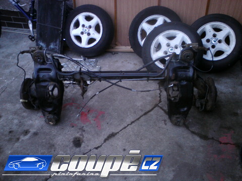

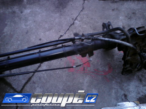

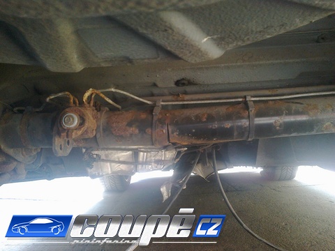

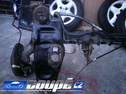

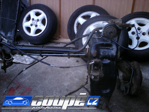

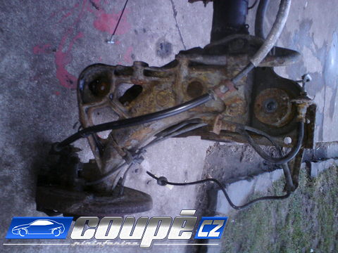

    Ohnilá to vidím.Ale prasklá nevypadá.Na jaký části se mám hlavně zaměřit.Ted jí du zbavyt tý rzy. A ložiska Nevypadají že by měli vůli.Tak co hlavně vyměnit když je venku ?
    je je ohnilá, nic víc ti k ní neřeknut, protože jestli tam jsou vůle v ložiskách, na to musíš přijít sám
  • beky
    6
  • beky
    5
  • beky
    4
  • beky
    3
  • beky
  • beky
    1
  • beky
    Tak přiblíží mi prosím někdo stav týhle nápravy ?
    Ravel
    Máš pravdu ja by som aj tak rad videl foto kde to je rozbite či už náboj kola alebo ložisko nápravy alebo je praskla náprava ako taka :)

    Hezká práce Kuba. Já už jí mám taky venku tak jsem zvědav.Jestli se mi to povede ještě jsem žádnou nápravu nerepasoval. Nebyl důvod jo zatím jsem měl jenom škodovky.Ale ty nápravy držely.A ještě držej.No zatím je co spravovat.A ještě budu muset jít na tu laserovou geometrii Až to bude hotoví.

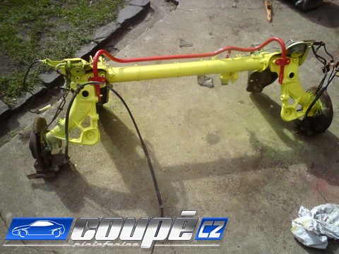

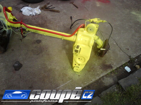

    Jinak ja delam momentalne renovaci zadni napravy na svem a muzu rict,ze srouby jsem z tech ramen nevydoloval. Ac jsem mel napravu celou venku (nahradni), tak nesly ven. Takze jsem je rezal flexou. Ted uz mi chybi jen brzdy :)

    Phoboss 1,8 16V právě že takle je vykloněná strana řidiče ale u spolujezdce to je normální Ale hučí tam to Ložisko. Šahal jsem na kola ale zahřátý nebyli, ani jedna strana .Je to zajímaví i točit se dá s nima normálně fakt dost divný ale problém tam je na sto pro určitě.Dobře vyfotím Co se dá hned jak budu moct zatím děkuji za rady.

    Aspoň sundej kolo a koukni (vyfoť) jak to vypadá za ním... třeba nám to něco řekne a i Ty pak poznáš v čem to je.
    Tak ložisko by měl poznat i tím že bude náboj a kolikrát i kolo celkem hřát (bez nějakého šíleného brždění).
    beky: máš vyfocenou řidičovu stranu a píšeš o spolujezdcově = obě vypadají stejně?

  • beky
    Nj na negativity jsem zvyklí kupodivu neopřel vyhýbám se rač i retardérům když můžu jedině že by bratr někde něco ale tomu taky pořád říkám aby se vihýbal nerovnostem mě to začalo dělat když jsem byl oskusit na letišti skoušet jak se to řídí na sněhu normálně jsem z letiště odjel.A pohoda nic odvezl jsem přítelkyni a jedu domu a najednou na hlavní na rovince jsem cítil jak auto chytá jiný směr dost jsem se divyl co se děje tak jsem zastavyl hned pod auto zalomcoval jsem s kolama to bylo normální ale koukám sakra to kolo je něják moc nakloněný.Tak jsem se s tím pral a závadu jsem nikde neviděl ale je mi jasný že něco špatně musí bít tak když jsem jel tak jsem si nezapínal rádio A poslouchal jestli něco neuslyším há a najednou hučivej zvuk který tam být nemá.Ale to spíš je to ložisko.je možný že by to ukluzovalo v zádu jen tím ložiskem ? delá to praví zadní ložisko na spolujezdcovy straně.Jo ten výfuk to udělal ulítla mi koncovka a upajcla to takhle plastoví díl jsem našel to pak nechám svařit ale až tam dám novej výfuk na zimu se mi ho tam dávat nechtělo do tý soli. Hned sice jsem koupil nerezovej ale známe sůl co dokáže.jo já pak nafotím tu nápravu co mám je v dobrým stavu noví lanovody brzdoví trubičky je dělaná ještě mám k ní pružiny s tlumičema Koni.
  • Martin
    přesně jak píše Phoboss taky bych řekl že to beky někde opřel o obrubník nebo patník, jinou příčinu bych v tom asi neviděl

  • Alex
    Taky jsem si říkal že mu na těch aktuálních fotkách ze zadku něco málo chybí .. :D (sry za spam)

    No Schnilá není ale nejlepší bude dát jinou .Alespon se vše vzádu zrovna vymění tlumiče pružiny A vše k čemu je špatný přístup.Když tam ta náprava nebude.Zrovna ošetřím i proti rzi.Jo každý den je to auto v provozu a silnice a jejich stav špatný kor pro tohle auto.Tím dost určitě trpí.zrovna asi bude dobrý udělat i přední nápravu. Jo ty ložiska jaký budou nejlepší pro 20VT Aby to něco vydrželo. a bylo to v cajku doma už mám hromadu novích dílů tak snad skloubím všechno najednou. Noví vífuk, tlumiče ,pružiny ,bow ventil, nápravy,a ramena.Pak snad jen rozvody a nechat udělat víměnu kroužků těsnění gufera a pohoda.
    Predok som takto videl ale zadok ešte nie :). To bude dosť veľký problém udržať auto na ceste :)
    pokud není shcnilá tak že je zlomená vejpůl, tak vyměníš ložiska kol a ložiska uložení a je jak nová...
    geometrii na ní neuděláš, protože ta seřídit nejde ..pokud dostala ránu nebo je snížená, tak naměříš vždy jiný hodnoty než udává výrobce a nemáš šanci to seřídit.. protže to je daný konstrukcí..
    náchylný to není, prostě má najeto víc než dost (kolem 200000km+ v mizernejch podmínkách..)
  • beky
    Tak že bude nejlepší přehodit asi celou nápravu zrovna nato jsem se chystal rač poněvač to má dost najeto a kdo ví jestli to je vůbec pravda.No zrovna vyměním teda i tlumiče a pružiny všechno mám se mi zdá že to je zvuk ložiska.A to přitom zadek auta nezatěžuju. Jezdím max ve dvou lidech a v kufru nemám nic krom poviný výbavy.To jsou takle náchylný ty zadní nápravy ? Jinak děkuju za rady. Alespon vím že jí přehodím a pak na laserovou geometrii.Dá se tahle zadní náprava ještě repasovat ? Pokovad to má smysl ?
    jako Invi.
    1) ložisko kola KO (celkem fajnová práce)
    2) ložisko uložení ramen KO (oproti 1 už trochu horší)
    3) zlomená nápravnice jak to je schnilý (viděl sem jen 2x...)
    každopádně tohle už je dost a nechat to dojít do takovýho stavu je ostuda... protože už jen trošičku načlý ložisko na místě 1, nebo 2 je prasecky znát na velmi nejistejch jízdních vlastnostech ve svižnějších táhlejch zatáčkách...
  • Invi
    Jen si děláš ostudu. Sundej kolo, brzdy a zkoumej. Takové dotazy...
    Každopádně s tím bych ani nejezdil raději.
  • beky
  • beky
    Takhle to vypadá a nic v autě není ani v kufru
  • beky
    Ahoj mám takoví problém .Zadní kola jsou něják moc našikmo, rozjíždějí se hodně od sebe a na sněhu to je jízda že mi zamává i zadek auta. Co by to mohlo být za problém ?
    sjíždí se mi jen vnitřní strana pneumatik.A dokonce mi začalo hučet i ložisko tak to je další problém.Je možný že se mi to jen zdá ,a to ujíždění zadku bude jen tím ložiskem.Tím by to ujíždění zadku auta mohlo taky být.Hodím pak foto ještě nějáký děkuji za rady. Jinak celou zadní nápravu mám už kdybi něco doma.
