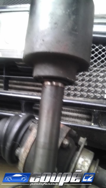

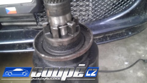

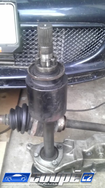

    na tom světlým místě by měl být kroužek tam to nedrží drží visco jak máš to perko ve spajzu
  • shragicz
    tady nevím jestli něco nechybí nebo jestli to tak má být, případně jak to má být uchyceno. ??
  • shragicz
    ze spod je vidět "světlé místo" takže to tam nění nějak "docvaknuté" ??
  • shragicz
    cau, diky za info
    mam tu jeste jeden dotaz, ktery sice nesouvisi s mym projektem, ale urcite to souvisi s tematem
    mam tu hridel, mam visco, ktery neni pridelany - jen volně vlaje na té ose a já mám dotaz
    - je to komplet? připadne mi, že tam něco chybí
    - jak totam má být správně přichyceno?
    - jak poznám, že je to visco OK? cca 3 roky to leželo v garáži
