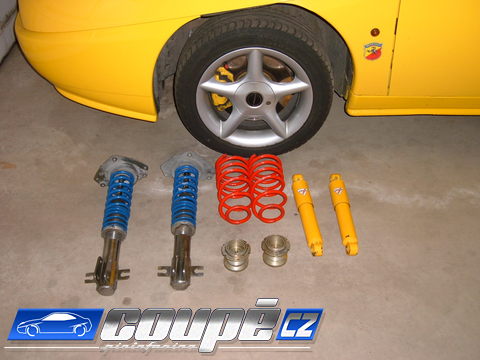

    zadek koni + eibach
    předek původně FK, předěláno u HP sporting
    -70mm na předku
    -40mm na zadku

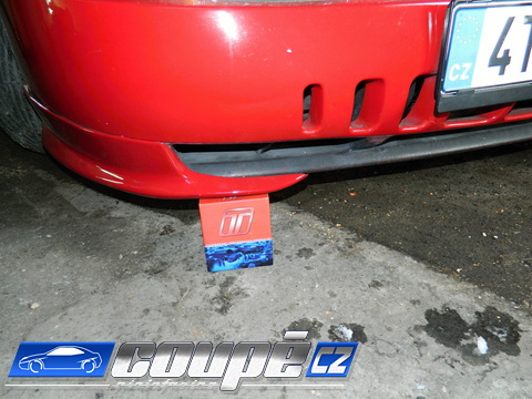

    Tady seriový podvozek, krabička má 124mm, vlezla tak akorát.
  • Invi
    Je tady prosímvás někdo se sportovníma pružinama? Snížení cca 40mm, zajímají mě postřehy, nevýhody, hlavně výška podvozku. KJoupil jsem pružiny -40mm ale bojím se, že je to fakt nízko :-/

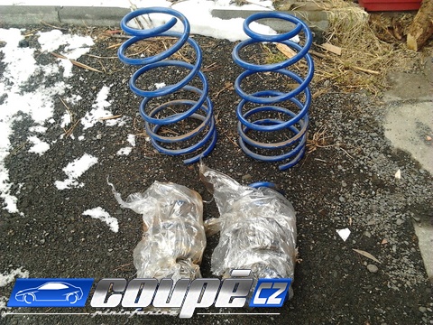

    Tak pruziny su uz doma uz len nahodit:-)http://racingstreet.pl/sprezyny-obnizajace-jamex-f iat-coupe-35mm-p-63148.html
