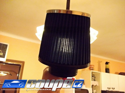

  • Invi
    Nějaké "hodnoty"
  • Invi
  • Invi
    No to jste mě potěšili, zde nový filtr Simota, u kterého jsem tedy doufal v nějakou kvalitu, co myslíte?
