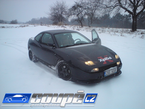

Nevím příjde mi to hezký na tom autě prostě.
17:49:19 31.1.2013
nevím co Phobose připadá tolik divnýho na podspojleru druhý je sice jinej ale ten bude na tuning.Nato je ale čas.Je to sporták tak tam docela sedne takováhle vychytávka víc než na nějáký ponto nebo pandu.co ani netahaj.Jen sportovně vypadaj.Ale výkon nikde.usudte samy tenhle nárazník je i v TP zapsanej.
