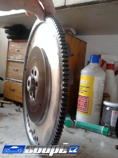

  • miro20vt

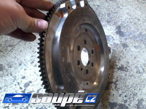

    Foto3
  • miro20vt
    Foto 2
  • miro20vt

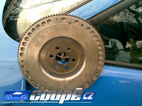

    Tak zotrvacnik hotovy z pôvodnych 8,9 na 6,0 kg

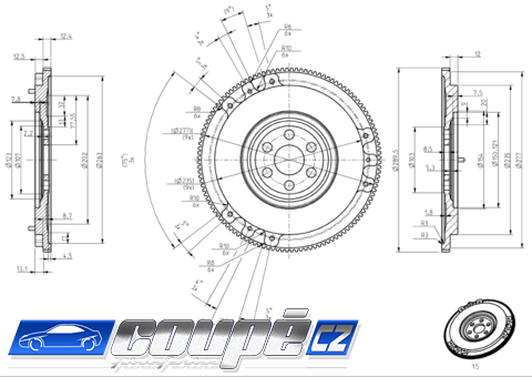

    Nazdar kluci tady mam vykres na odlachcenie zotrvaku na 20vt, podla vypoctou to slo dole 3kg momentalne to je vo vyrobe tak uvydime ako to dopadne :)

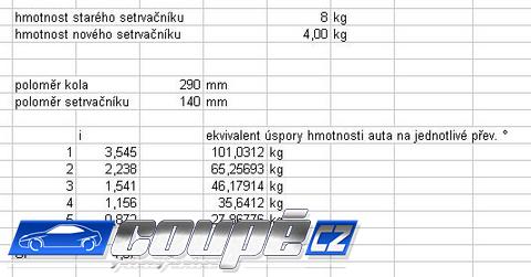

    ve finále,1 a 2ka jsou natolik krátké že výhodu lepšího setrváku nepoznáš.. a 30-40kg je potom rozdíl plná/prázdná nádrže, takže to dělá pár desetinek...
    ten kratší stálej převod, nebo vhodněji odkvaltovanápřevodovka má větší smysl, protože jen 10% zkrácení dokáže zryhclit auto o cca stejných 100 procent na určitou rychlost pokud nebude nutno ovšem navíc přeřadit vejš...
    samozřejmě čím kratší převodovka tím je lehčí setrvák víc znát..

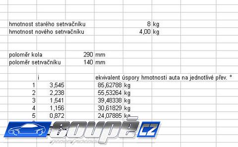

    vliv odlehčení se dá snadno spočítat z momentu setrvačnosti a převodových stupňů..sice ne v sekundách ale v hmotnosti, kterou bys z auta musel sundat aby to jelo jako s odlehčeným setrvákem o X kg..
    dělal sem si na to výpočet konkrétně na mým případě (tipo16V)

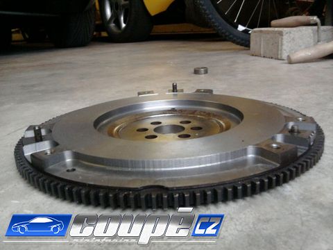

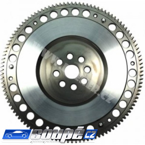

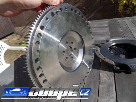

    jelikož mi vypadl chlapík co mi na cnc lehčil setrváky na 20vt, budu se muset podívat po jiném a nebo se na to vykašlu úplně a už to dělat nebudu. Každopádně je na zvážení ty seriáky nahrazovat ocelákama jak ukázal Honza,to je podstatně bezpečnější a hmotnostě výhodnější :-)
  • Warhol
    neni už lepší rovnou koupit celou sadu i se spojkou abarth? to už je jenom 15-20k navíc...
    CrMo... prostě jiná liga.., ale za 15000,-

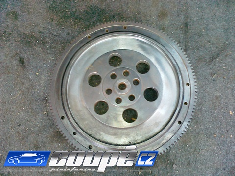

    no ten odvrtanej střed má nevýhodu v tom,že je ZNAČNĚ oslaben přenos Mk z třecí plochy na klikovou hřídel a naopak.. až to ulítne, doufej že nebudeš točit víc jak volnoběh.. protože tohle dokáže zabíjet...
    pokud to je z vývalku CrMo oceli nemám problém.. tohle předvýst na seriový litině je pokus o sebevraždu.. čas ukáže..
    net je plnej obrázků a videí rozlítlejch setrváků a jeden letící setrvák v akci sem zažil i na závodech do vrchu, kdy vylít těsně po startu z jednoho bramboráka...
    můj setrvák na fotkách pro tipo 16v NA váží necelý 4kg.. v coupe mam CrMo co váží 3,2kg...

    je mi nejasný proč to ten člověk takhle dělá protože je to jedno z nejnevhodnějších míst a hmotnost ubraná v týhle části se dá na obvodu podstatně bezpečněji ubrat několikkrát. Ale může pro to mít nějaký léty vysledovaný důvod,čert ví

    Nevím...Na setrváku od Scoupeho nevidím problém, takové oslabení ještě neustřihne setrvák. Je sice pravda, že se bude prohýbat při vypínání, ale jinak OK, žádné ostré hrany.

    tam by to nemělo vadit, jen je na zvážení jestli je dobré dělat díry skrz nebo radši slepé. My jsme dělali radši slepé aby zůstalo uzavřeno a konstrukce byla snad pevnější

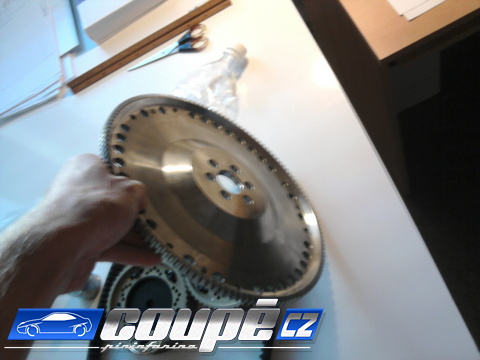

  • Invi

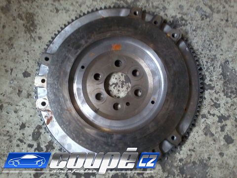

    sry foto zde:
  • Invi
    Naopak tomuto typu odvrtání se nadá myslím nic vytknout.
    odvrtávat centrum na setrváku bych si nikdy nedovolil,ti co na to pomýšlíte si to dobře rozmyslete!!!
  • miro20vt
    Super kluci to my pomoze diky :)

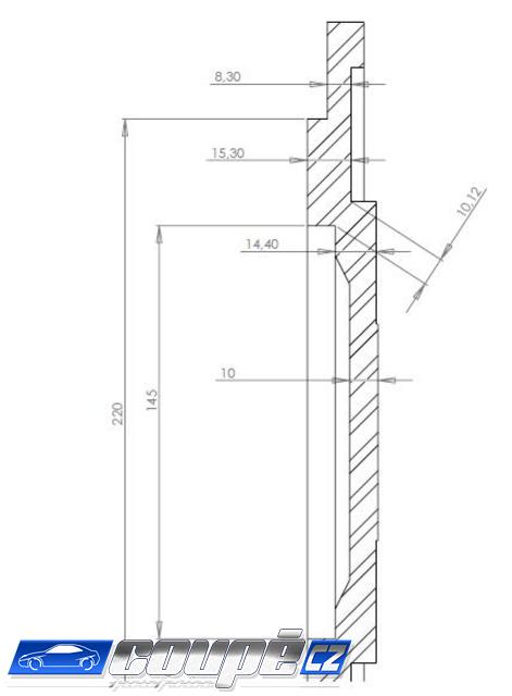

    takhle mam ja na 16VT
    napiš Marcelovi... já mám odlehčenej setrvák od něho už cca 3 roky a pohoda...
    a 8mm je tam už jen kvůli věnci..zbytek se řeší osazením..(3x3 výstupky..)
    hlavně nikde nejít pod 12mm tady je skica toho mýho..
    těch 10mm kolem příruby a přechod a třecí plochu je ze serie
    je to teda 16v
    je to teda 16v
    jelikož je největší žřout energie na obvodu, tak obrábvět obvod a pod třecí plochou setrvačníku...ale ne na míň než 12mm..
    přítlačák ten setrvačník za provozu ohejbá, taky aby člověk nebyl překvapen..
    samozřejmě základ jsou velký přechodový rádiusy a žádný kruhový díry...
    tak to mam já

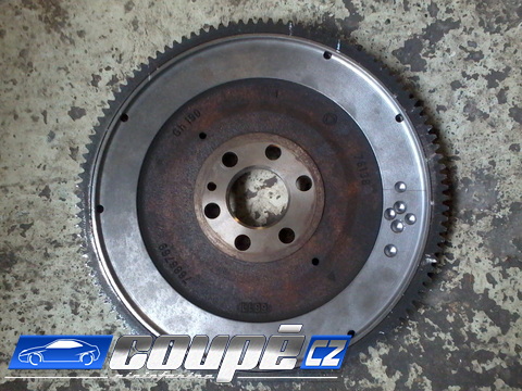

    Caute chcel som sa opitat kde a kolko mozem zobrat so serioveho zotrvaku 20vt aby to bolo bespecne a aby to aj pomohlo? Nasiel som tu ze by to slo tak 3kg dole moj ma 8,9 tak keby som sa dostal na 6kg to by asi stacilo,ak mate niekdo skusenosti s odlachcovanim prosim poradte.
