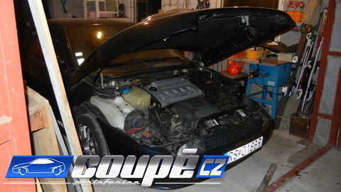

    ja som sa na to vykaslal. Prevrtal som vzperu dal tam 6tku srubku a drzi to asi v takej vyske ako LUKE-mu. A zatial ma napoly neroseklo. Klop klop :D
    keď nezabudnem od-fotím tie moje 700mm 325N takto zboku na porovnanie

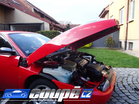

    Výsledné otevření. Jinak bez prodloužení je to fakt málo a dolití třeba kapaliny do ostřikovačů už může být problém.
  • LUKE 1.8 H8C

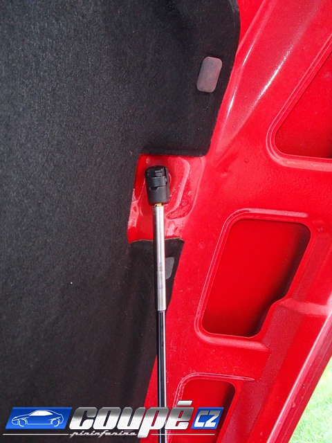

    Já jsem použil vzpěry na formana 217Kč/Kus. Síla 450N délka 527mm.Abych prodloužil jejich délku, tak jsem udělal na každou ještě prodloužení 100mmn se zavitem na káždé straně M6 a prodloužil tím ten píst. Jinak sila bohatě stačí. Kapata se po překánání určitého bodu otevíra v podstatě sama.

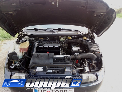

    Takže vzpery som dneska večer vymenil. Nedvíha to tak vysoko ako originál, ale na kontrolu oleja a doplnenie vody do ostrekovača to bohate stačí. Kapotu mi udrží vo výške 140 cm a otváram to s jednou rukou, resp dvoma prstami. S výsledkom som veľmi spokojný. Podľa mňa je to postačujúca náhrada za 14€.

    Takto je otvorená na 700mm /325N "formman " ci je nižšie ako originál to neviem

    Ten Favorit má délku 530mm a Coupé 670mm. Objednal jsem ten Triscan, ale pokud nemá aretaci, tak těch 250N bude na udržení málo. Favorit/Forman má dle katalogu 2 verze, slabší 420N a silnější 450N.
