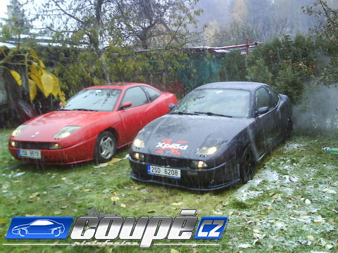

Jo taky že ho navštívím.Protože to by sme tu mohly bádat do nekonečna.Nj když jsem nato dával nálepku tak vše bylo ještě v naprostým pořádku. pak zdechl bow ventil a už to začalo dělat neplechu.Já mám 2 kůli tomu že chci mýt jedno jen s úpravama který budou rozsáhlejší.Tak že né na běžný provoz.Červený je v depozitu.Semtam ho nastartuju aby alespon motor byl v pohybu alespon dvakrát za měsíc ještě je v něm pomalu plná nádrž.Za volnoběhu to bere kuloví nechám zahřát na 90 chvíli ho ještě nechám pak zhasnu motor odpojím baterku a pořád dokolečka . Už se těším až ustoupí mrazy a budu se moct věnovat práci na autě samozdřejmě karosérie a podvozek a ostatní věci přenechám zkušenějším. Zatím musím pořešit to modrý.

Jo ještě malí detail.Při zařazený třetí nebo čtvrtý rychlosti z kopce to střílí jako nejáký wrc ,dost často to řampne že se až leknu. A lítaj z toho plameny. Nebo když to na rozjezdu vytočím do omezovače,tak to též střílí plameny.
