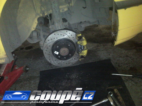

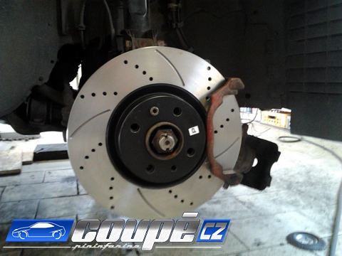

21:57:13 17.11.2012
Tak brzdy na aute :) Prve zkusenosti brzdy ako krava :D Az tak ne,ale hned na zacatku lepsie brzdia ako predtym,ale este neni to ono,zatial som zkusal na 1.5km,vyskusal som zabrzdit zo silou z 80km/h a brzdilo to pekne,ale este neni to ono...Zajtra poriadne vyskusam aspon 30-40km budem jazdit-brzdit...

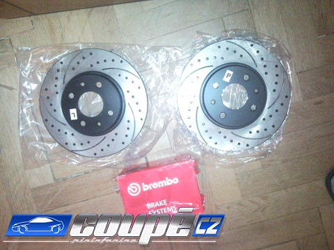

19:02:31 14.11.2012
tak dneska mi prisli kotuce a desky,kotuce vyzeraju velmy pekne :) moc sa mi pacia,dufam ze nieco vydrzia...
