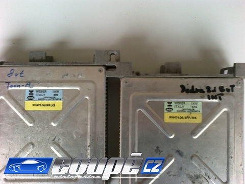

    No vypadá to prostě, že to je nekompatibilitou jednotky a kabeláže...
    měl jsem v sobotu půjčenou jednotku, se kterou mi to jelo, a musím říct, že to je úplně jiné kafe a jede to skvěle...
    zkouším, jestli by někdo neměl jednotku IAW 472 na prodej...

    Nakonec jsem zjistil, že mám prostě nějakou jinou jednotku...už jen barva štítku neseděla :(
    Já mám Marelli IAW 474 a kod WH474.08/8PP.WK...a nevím z čeho je, ale na ní je nápis od karla, že to je dedra integrale 8VT
    zapůjčená byla IAW 472 a s kodem WH472.08/8PP.KS a tady by to mělo být taky dedra, ale nevím která konkrétně.
    Takže teď co s ní? Jak to mám vyřešit?

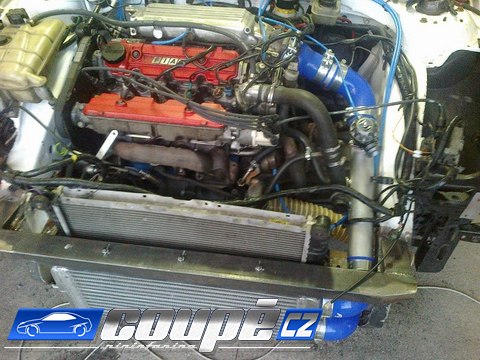

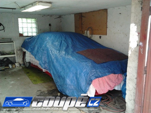

    Jáj tak to si počkáte, mé Coupátko totiž vypadá takto (foto).
    Všechny opravy nechávám na jaro..
