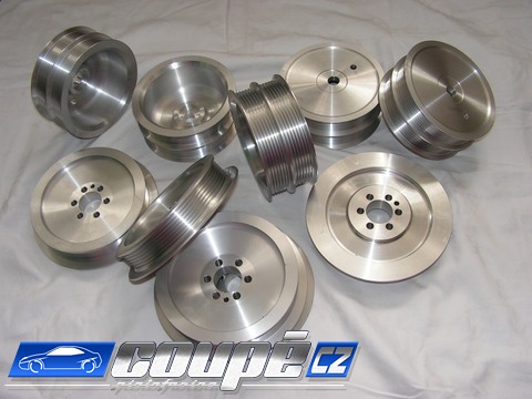

P: duralove remenice 20vt

    ochrana rozvodu fajn, ale dalsi znatelny efekt u tehle remenic asi spis tedy ne.

    jak už bylo psáno.. přínos v náběhu a ochraně rozvodů a potom setrvačný síly..
    kdo trochu vládne matice a mechanice tak si to dokáže přepočítat co třeba znamená 1kg úspory hmotnosti na X mm poloměru v porovnání s odlehčením auta při akceleraci..
    u coupe mi vyšlo následující:
    setrvák 3kg CrMo vs. serie
    na 1° ten setrvák znamená jako auto ztratilo 100kg, a pak to postupně (s nějakou mocninou) klesá až na cca 10kg na 5° .... jelikož má ale tahle řemenice poměrně malej poloměr, vliv bude malej..
    jo a nikdy sem nezažil zhoršení jízdního projevu s tím mým 3kg setrvákem.. (v motoru se navíc celkem hejbe o 15kg míŇ..)
  • Scoupe
    tady vidím největší přínos v tom že řemenice na kliku má vzadu náběh aby neskočil řemen do rozvodů jak se už na pár 20VT stalo.
  • Džanek
    o výkon motoru samozřejmě nejde.
    Nicméně jaký tedy je efekt v praxi?
    rychlejší odezva na plyn resp. motor půjde snáz vytočit. A co negativa. nižší setrvačný síly tzn. v kopci to zas půjde rychleji dolu nebo motor bude bez plynu víc brzdit?
    Bude to vůbec v normálních podmínkách poznat? nebo je to jen na efekt?
    Váhu někde Phob přesně uváděl.. jinde jsem našel obecně že to je cca 1/3 původních ocelových kol.

    tak když to půjde lépe do otáček tak to bude míti lepší rozjezd ne? Je to asi jako s lehkym setrvákem, vše má své..
  • Džanek
    kluci ma to nekdo na aute? Jaký to má efekt v praxi? Krosman kdesi psal, že to může i zhoršit rozjezd díky sníženým setrvacnym silam... ale půjde to líp do otáček.

    -Remenice na klikovou hridel, s ochrannym lemem proti kolizi drazkoveho remenu s rozvody
    -Dvojita remenice na servocerpadlo
