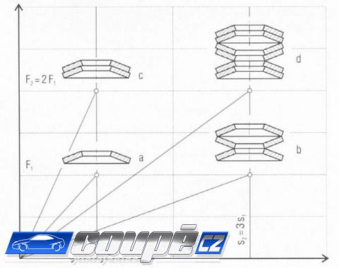

    co stojí taková úprava přítlačáku? :-D teda za předpokladu, že bych ti poslal ten svůj, tys nechal provést úpravu a poslal mi ho zpátky...
    přeci jen se nechci hrabat do něčeho, co chápu jen teoreticky...
    přeci jen ty už víš nějaké hodnoty, ze kterých lze vycházet a na jakou únosnou hodnotu to poskládat...
    1) zdvojit pružinu (první nechat seriovou, u druhý zvětšit vnitřní průměr ...nebylo by dobrý mít ovládací sílu spojky přes 120kg:) přítlak by zas byl dobrej..
    2) upravit setrvák tak, aby pružina měla se zamontovanou lamelou větší "předpětí"
    (k oboum bodům dodám jen to, že se stačí kouknout na obecnou charakteristiku talířových pružin a přemejšlet..)
