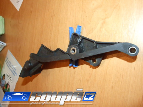

Co je to?
20:20:14 14.9.2012Rozvody shazovat nemusíš, ale je k tomu přístup jak k penězům. já to tam nedával:)
00:33:23 14.9.2012myslím, že ne e.
21:16:19 13.9.2012Dnes jsem při zběžné prohlídce vytahl z pod deklu rozvodů tenhle napůl rozlomený držák.Budu muset sundat rozvody když chci namontovat nový držák?
