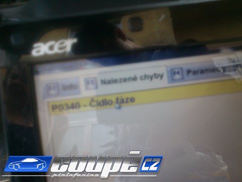

                12:47:25 28.6.2012
                cus pane, nevím jak je to u 20v ale u 1,8 a 20vt bzučí po otočení klíčku volnoběžný ventil, čistil jsi i ten? nedávno jsem čistil klapku od Turoka (20vt) a byla to celkem pakárna aby se leskla jak psí kulky :D hlavně se musela dobře pročistit přímo ta hrana kam dosedá ta přívěra :) aaa čidlo fáze bych tipoval na potenciometr škrtící klapky co?
                08:10:24 28.6.2012
                viz foto:
                07:37:00 28.6.2012
                čaute kluci, mám 20v tu novější verzi tudíž má klapku aj pedál v elektronice. Řeším to že  klapka jakoby píská když otočím do polohy klíčku  netušíte je to správně či není ? 2. problém  občas se z ničeho nic rosvítí vstřiky, mám diagnostiku a ta mě napsala čidlo fáze co to proboha je ??? Nechtělo se mě to ani nastratovat šahal jsem uvnitř na kabely nic  otevřel jsem kapotu a lehounce jsem bouchl do škrtící klapky ze zhora jak vedou kabely  a  hned to starovalo a chyba fuč  čím to může bejt klapku jem čistil z obou stran ale dělala to aj předtím a k tomu to chípalo ale to bylo tím že byla komplet zajebaná dík za rady.
