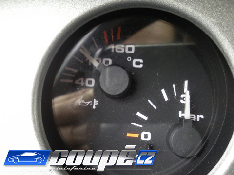

                01:05:12 9.6.2012
                skúšal si to? na neutráli? nieje prúdenie vzduchu na chladič lebo sa nehýbeš mne sa pustia na 1,8 sahary jedine v zácpe alebo na križovatke môžem túrovať koľko chcem za jazdy nikdy . Ale po  pravde neviem či ma 1,8 prepojene vymeníkom olejový a chladiaci okruh :)
                00:35:29 9.6.2012
                Marcin:tu cestu nepoznam,ale raz vyskusam a nafotim aj ja budik po zavode :) Sebo:Zle to myslis da sa dostat na 150C neboj sa,vyskusaj ten auto na takom ceste,ze 30minut budes jazdit len na 1,2,3 od 4000ot. do obmedzovaca a uvidis,budes prekvapeny neboj sa :DDD Na neutrali do obmedzovaca nikdy nedostanes na 150C protoze motor neni pod zatazom...

                20VT Selenia Racing 10W60 na volnobech
                22:52:27 8.6.2012
                Cervena cara zacina od 160C ne?tak medzi 130 a 150C nieco musi vydrzat asi,ne zo srandy dali tam taky budik...jo a olej 10w60 selenia...vydno ze tu niektore ludia poriadne ani nejazdili s autom max. sprint na 400m 3x a to je vsetko.

                krisz: 150 na oleji a 20 minut? wow, co tam bylo za olej? to už je pořádné zatížení na různé těsnění, gumy apod...

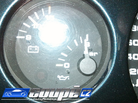

                Ked je studeny motor do 50C tlaci pekne 3+bar na volnobeh,a na 100C 0.7bar a nad 2500ot. tlaci cca.3bar...vacky som pozeral s kamosom kto roby auta uz viac nez 20rokov a povedal ze su uplne v pohode ani nevyzeraju tak ked by mal motor najazdenych 155000km...tak neviem co mam na to riesit,mozno niekto povie ze pod 1bar smrt motora,ale to mozem potvrdit neni to pravda...ale moze byt ze mi ukazuje spatne ten budik,este som to nemeral specialnym budikom.
                17:38:43 7.6.2012
                Bekr:Vies co ti na to poviem,ja mam tlak na 100C 0.7bar podla budika (16vt)uz tak jazdim skoro 4roky s autom 55000km,a motor ma este stale krasny zvuk,nic neklepe,normalne startuje,olej ani kvapku nezere,a+ turbo mam t3/t4 tlaci 1.5/1.25bar,mam chip,70mm vyfukovy system a motor slape ako hodinky,tak to neresim vobec...

                23:01:07 6.6.2012
                krátkej filtr dělá 0,5b rozdíl, možná by stálo zato zjistit, co tam je..

                no neviem ja mam stale 3 bary  iba pri velkom zohriatí klesne na volnobeh na 2,5
