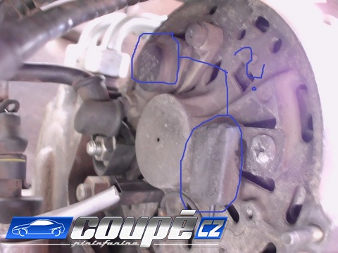

problem s dobijenim

15:48:11 23.5.2012kdyby si chtel altik tak jich tu par mam...
14:35:19 23.5.2012Jestli pasuje z jiných alternátoru než z coupe to nevím, ale raději bych se poptal třeba scoupeho, ten určitě na coupe bude mít ;)
10:22:36 23.5.2012a da se ten regulator někde sehnat? nebo nepasuje tam z jinych alternatoru?
13:57:24 22.5.2012Já měl ten samý problém, někdy to dobíjelo, někdy ne, a zjistil jsem že jeden uhlík je menší než druhý a to dělalo paseku...
08:18:02 22.5.2012jsem si pravě nebyl jisty jestli ten regulator je to nahoře nebo to dole
15:45:46 21.5.2012Čau Dably, to co máš zakroužkované nahoře, tak pod tím najdeš uhlíky a to dole bude zřejmě ten regulátor :))
11:05:28 21.5.2012Mam takovy neobvykly problem při nastartovani mi alternator nedobiji, až teprve když přidam plyn na cca 3000ot tak začne dobijet, a pak už dobiji normalně i na volnoběh,na obrazku to spodni zakroužkovane je ten regulator ktery je asi špatny?
