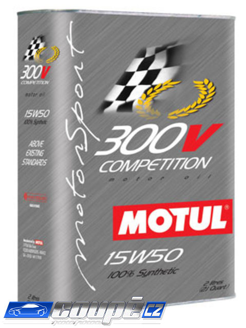

            20:46:52 28.11.2013No odkazují tam přímo na 15W50 pro 16VT motor.
Strejda google:
Syntetické oleje, dobré oleje, normy API ...
Motul 300V 15W50: HT / HS: 5.33, Bod vzplanutí: 250 ° C.
Pokud (jako já) si řídit svůj delta sportovním duchu, "skutečný" se doporučuje syntetický olej. Můj názor je, že MOTUL 300V 15W50 je jeden z nejlepších olejů pro naše motory. Tento 100% syntetického esteru základový olej odolává velmi dobře na vysoké teploty v turbo a poskytuje lepší mazání díky:
Viskozita 10 více zvýšené ve srovnání s doporučeným olejem Lancia (50 místo 40), který poskytuje silnější olejový film, že ropa by mohla být 40.
Osvětlení bod (bod vzplanutí) 250 ° C, což znamená, že tento olej reSITE velmi vysoké teploty
Index HT / HS (Vysoká teplota / vysoká smyková) z 5,33, která je supérieux mnoho jiných olejů je uvedeno, že tento olej velmi tolerantní k vysokým teplotám a bez snížení síly. Je označen v datovém listu téměř každé ropy. Větší index je zvýšena více olej je nejlepší ve své třídě.
Olej na bázi esterů An (PAO / Ester) je silnější v době syntetický olej 100% odvozen
V podstatě se jedná o čtyři hlavní faktory, které odlišují dobrý olej olej "normální" a ne barvu štítku na plechovce.
K dispozici je také historie valivá přísad (fosfor, zinek-ZDDP) a čisticí prostředky, které jsou také přítomny v oleji podle jejich použití a API omezení:
Anti-třecí přísady a normy API
Bez důkazu v ruce, myslím, že 300V je "normální" trochu méně naloženo čističe oleje, ale obsahuje o 100% více než v závodní oleje.
Proti do 300V obsahuje méně síry než běžné oleje.
Pro některé přísady čistič Udělali prostor pro valivá přísad: ZDDP (Zinc dialkylglycerid dithiofosfáty) Již části "základových olejů" databáze Motul jsou lepší než "normální" oleje (což znamená, že degradují méně), a jsou naložené anti-tření aditivum (ZDDP) molybdenu a silikonu, aby se zabránilo olejové pěny. MOTUL 300V není certifikován API jen proto, že obsahuje velké množství anti-tření přísad.
API omezuje použití anti-tření přísad, a to zejména phoshore snižuje životnost katalyzátorů. XW30 by měl zůstat pod 800 ppm fosforu, dále 1200-1400 ppm XW40 podle normy (SJ, SM). 50 Nebo já nevím číslo, ale daleko přesahuje MOTUL. Je to legrační, jak automobilky jsou schopny uložit své standardy (konečný c ca API) Výrobci olejů. Méně síry, fosforu měsíce, jen aby i nadále, aby se levné katalyzátory, které odolávají nic. V podstatě 300V lépe chránit motor, je odolnější vůči vysokým teplotám, více anti-tření přísad, ale místo toho se chrání méně katalyzátorů ve srovnání s certifikovaným API oleje. Ok, syntetický olej, je více než jedna minerální nebo polosyntetický olej ....
Ale to je ... jaký je rozdíl mezi olejem 100% syntetický ester olejové bázi a 100% sythèse "normální" olej syntetický olej PAO / Esther se narodila v laboratoři, není derivát ropy. Tím proti některým syntetické oleje míchat části nejčistších minerálních olejů. Úroveň kvality, které jsou mezi minerálními oleji a PAO / esterů syntéz. Problém je jejich cena, téměř stejně drahé / dražší než PAO / esteru za nižší kvalitu. Tak, aby se zabránilo! -
            20:45:33 28.11.2013pokud víš jak se k motoru v zimě chovat tak snese i 15W50.. zrovna tento máme v kitový feldě, která jezdí i v zimě (klidně při -20°C, když je tuhej leden), ale chce to opatrně prohřejvat a šlapat na plyn..popravdě 15W XX je olej doporučenej pro starý lamprediho 4válci čímž i ten 16VT je... ta 50 zaW je jako bonus když je moc teplo oproti 40tce..:)
rozhodně značky Motul, nebo Mobil 1 takovýchto specifikací patřej ke špičce, na kterou se nehrabe ani selenia... -
            20:37:40 28.11.201315W50 dúfam že nie na zimu :) . pre letné použivanie určite nebude zlý
            19:54:27 28.11.2013Na MOTUL som pocul len samu chvalu, jedna sa vraj o najlepsi olej na trhu. Osobne som verny Selenke ale toto by som sa nebal vliat do fiatu pokial sa jedna o tuto znacku, nemyslim viskozitu. MOTULom urcite nic nezkasis ani na fiate...
            16:56:19 28.11.2013Odbornící, co si myslíte o tomto oleji, je nějaká zkušenost? Úpravci z Francie praví, že je pro 16VT asi nejlepší co se dá koupit.
