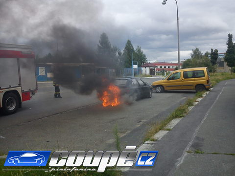

    Felda hořela s benzínem :-) Jel jsem městem a přestala pálit na dva válce - údajně typická závada zapalovací lišty, co je na svíčkách. Domů to bylo 5km, tak jsem v makovici rychle vykalkuloval nejideálnější cestu domů, abych nebrzdil provoz. Cesta se mi povedla vybrat dobře, akorát mi nedošlo, že mě u baráku čeká kurevský stoupání. Tak jsem ho na jedničku na plnej kotel vyjel, ale na vrcholu začal hořet nástřik podlahy od rozpálenýho katalyzátoru. Do toho začal foukat vítr a už to bylo na nádrži, pšouk, hříbek a to už dorazili hasiči :-)

    Felda pak měla technické potíže, ale nesouvisely s E85 :-)

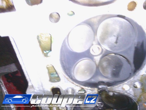

    My jsme najeli cca 5000 km s krabičkou a vysledek je tento viz foto
    Propálená hlava mezi 1. a 2. válcem
    Takže za nás nedoporučujem bez dalších úprav. Krabička nestačí.
