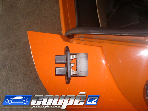

    Může tam zůstat.
    aha, a ten odpor samotný tam mám nechat, nebo ho fyzicky odstranit?
    No proklemuj ty dva konektory co vedou do toho odporu, ten odpor je jenom puštěný do série s ventilátorem, proto se tak žhaví.
    ahoj lidi vyndal jsem svůj předřadný odpor, co ovládá rychlost sahar. zatím fungoval, ale vizualně už není nic moc. izolace z něj odpadává a spirála vypadá taky zajímavě... chci se zeptat spíš z preventivního hlediska co mám proklemovat, aby sahary už při první rychlosti chodily na max...
