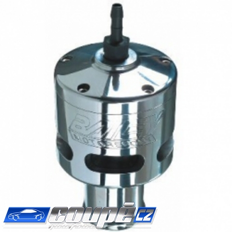

19:19:45 30.3.2012Tak už sem vyměnil bow jenže stále to není ono sice odfoukne ale jakoby zavře příliš brzo a zbytek jde filrem :(
08:36:42 19.3.2012Bailey doporučuji je nezničitelnej :)
08:15:15 19.3.2012S Bailey taky nemůžeš udělat chybu. Dost lidí už ho má vyzkoušenej.
08:14:20 19.3.2012Jeden bejvalej člen tu nabízel Synapse, tak jsem ho vzal. Má je k dispozici třeba i Krosmen. Chodí bez problémů, tak jsem spokojenej.
22:23:20 18.3.2012A jak si dopadl co si myslíš o tom ventylu Bailey
22:16:22 18.3.2012Já měl kopii toho Forge a měl jsem taky problémy - otevíral pomalu. Přisoudil jsem to tomu, že je to kopie a koupil jinej origo.
20:05:29 18.3.2012Tak asi koupím novej od Bailey DV26 někteří tu píšou že sou kvalitní snad se to tím vyřeší

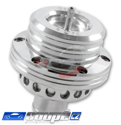

08:38:42 18.3.2012Proč by měl být špatně nastavený? Když jsi ho rozebíral při podkládání pružiny, tak sis určitě všimnul, že je dvoupístkovej. Po startu (při podtlaku v sání) kovovej pístek otevře, ale vedení vzduchu ke klapce drží pořád zavřený druhej pístek (plastovej). Když přidáš plyn a podtlak v sání pomalu přechází v přetlak, tak kovovej pístek zavře. Takže podle toho, co popisuješ, by měl pracovat správně.
Pokud bys hledal chybu v pružinkách, tak to podložením jenom zhoršíš. -
19:44:05 17.3.2012Ahoj štelovatelný není skoušel sem ho podkládat ale bez změny stále to jakoby odfoukne do filtru
17:39:11 17.3.2012Špatně nastavený BOV, jestli máš štelování, tak to utáhni. Jestli nepomůže, musí se vyměnit/podložit pružinka uvnitř.
