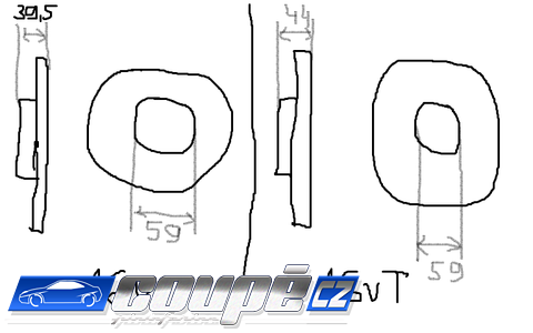

07:11:35 17.3.2012ta vejška je právě problém - proto to vzájemně nezaměníš-na tu vejšku je totiž stavěnej i brzdič...
22:01:43 16.3.2012Caote..Pasuje predni kotuc z 16v na 16vt???Ked som pozeral,tak uplne je to stejny akurat len vyska, 16v ma 39,5 a 16vt ma 44mm.Skusal uz niekto?Chcem OMP ,ale je tam velky cenovy rozdiel az 1200kc medzi 16v a 16vt...
