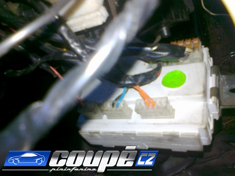

18:31:27 3.3.2012Já to mám udělané, abych mohl stahovat okna i při vypnutém zapalování, zdá se mi to tak lepší. Stačí najít ten kablík, který je pod napětím při zaplém zapalování(tipoval bych ho na červený)
18:30:23 3.3.2012Ovládání stahování oken
15:28:30 3.3.2012k cemu slouzi primo tahle krabicka? je to vedle pojistkovky, sem se dal do el tak budu mit par dotazu co a jak, co se tyce el tak sem uplna lama..:)
